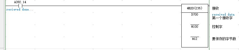

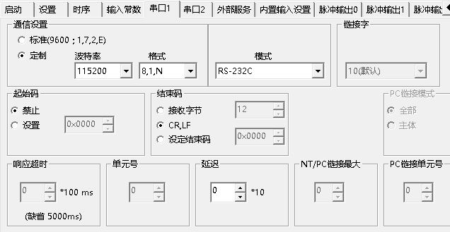

CP1H和上位机用RS232通讯,配置见图,程序用TXD,RXD来进行发送和接收,不知道为什么有时会莫名其妙的掉线,发送命令无反应,必须重启PLC才可以,求指教
