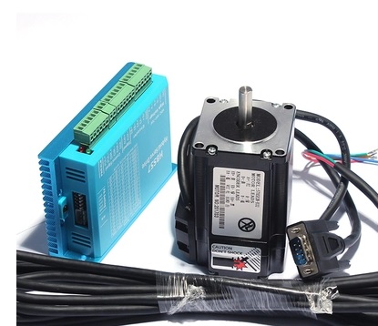

用第三方的步进驱动器可以实现原点定位吗?有什么思路?

第三方是什麼意思

就像这种了

只要是能接收脈沖信號就能回原點,回原點方式和接線請參考手冊。

可以给个地址吗?或是发我邮箱
henlyming@163.com
我的想法是接个限位开关,就是担心精度够不够。

用一个接近开关回原点的话只要先正转快速回原点,碰到接近开关电机停止,延时个2-20毫秒,电机以慢速反转脱开接近开关,离开的那一刹那停止,那个点就可以做原点,而且很准,我好多机器都是这样做的
