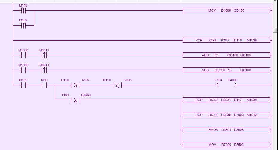

描述:程序1

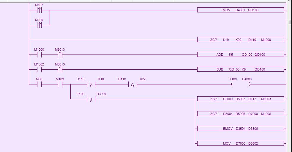

描述:程序2

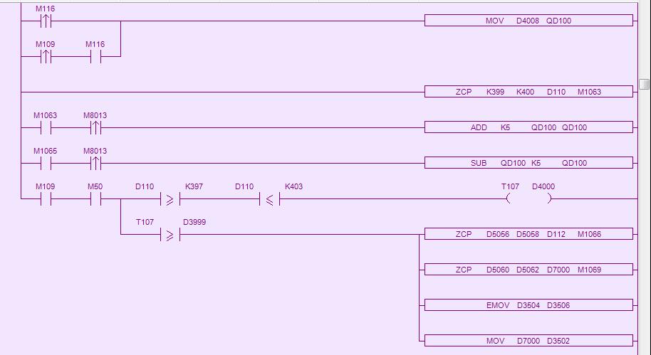

描述:程序3
各位大大;
这三段程序都是同一程序的一部分且能正常运行,Qd100是变频器,D110是压力传感器,D3504和D7000分别是瞬时流量和脉冲;问题是三段程序都把流量和脉冲mov到同一个地址D3506和D3502上,而在力控上显示时又分别在不同的位置,求教是怎样做到的?
