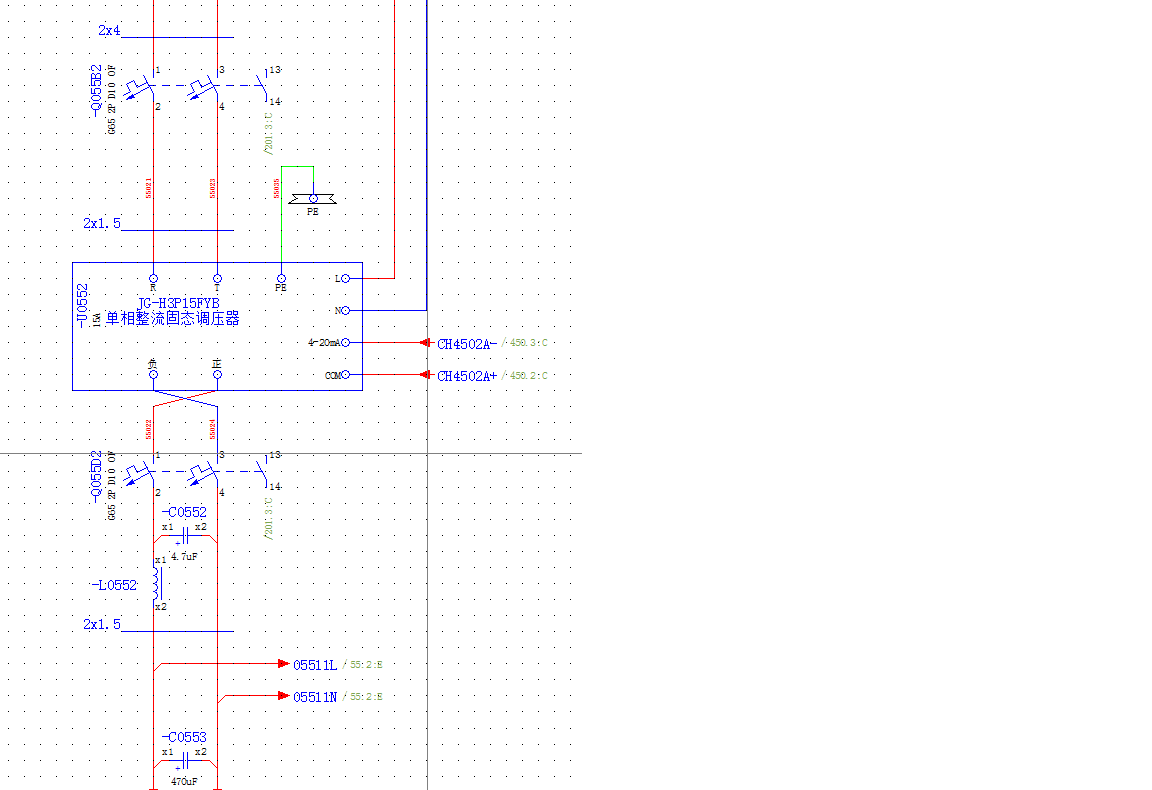

交流380V转直流0-240V电路图,本来想用现成的仪器的,但代价太高,所以想用现在的这种方案,却又不确定是否可靠,请大家帮忙看一下,谢谢大家!

380转直流240V做么用,如果功率不大买个开关电源,自己改不一定靠的住

有点不靠谱!!思路是可以,但是安全一点多没有得到保障!

你的準確率多高
響應速多快
失真率多高
電流多大~~若是大電流根本不可行
可變電壓嗎
內容太詳細了

太笼统了,安全方面还是不行。

看用在什么地方?如果用在直流电机、电镀、电焊、充电等场合还是可以的。
这种模块的内部结构就是可控硅调相降压整流,对电源干扰很大,由于没有隔离,一旦击穿会造成负载的损坏。
为了安全起见,不建议使用这种电路。

为什么不可以呢,制造整流调压模块的意义何在。

准确率在+/-5%
响应速度1s
失真率这个不知道呀(控制直流电机运行的)
电流1-2A
电压可变范围为77-242(8档)

智慧財產當然貴~~而且當量身訂做
你的波形都不知道~~相對整個系統架構你用一般想法去做
會有一堆問題~~據我所知日本那有做過這種~
~但更貴那要價六萬以上~~用槓桿原理去做
相對穩定~~但維修不易~~~新型已經出來了
是正常的控制速度~~響應速度100ms以內
以D/A A/D傳輸所需要的

可以用,但效果不好,不建议工程应用。工程应用建议采用以下方案,使用380转220变压器,220V直流电机调压器(PWM),成本也非常底,300---500元就能搞定。

PWM或SPWM大多採調頻控制
盲點是扭距小不管電壓波動~~容易有突波
當然相對價格便宜
