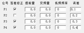

RT,字中的字节ON位判断相当有用处,但三菱A系列PLC找不到像OMRON那样位ON检查指令TST,自己做了一个,总觉得不够精炼,期待大家做个经典,共同分享

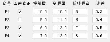

2016-6-16补充:已上传A系列判断程序。难度大一点的,如上图,假设P1~P4落差修正位对应M0~M3,则如果勾选P1 P3 P4,而P2不勾选,则后面诸如提前量(落差),变频量,误差等根据勾选项进行修正,P2的各项参数不修正(根据设定值运作),程序各个量选用变址编程,假设变址Z=2表示P3的各项要修正。设想M2勾选,即ON,程序运作到Z=2时,写一程序判断M0~M3中的M2为ON,并根据M2为ON修正P3仓里各项参数

2016-6-15补充:如图,假设P1~P4落差修正位对应M0~M3,则如果勾选P1 P3 P4,而P2不勾选,则后面诸如提前量(落差),变频量,误差等根据勾选项进行修正,P2的各项参数不修正(根据设定值运作),程序各个量选用变址编程,假设变址Z=2表示P3的各项要修正

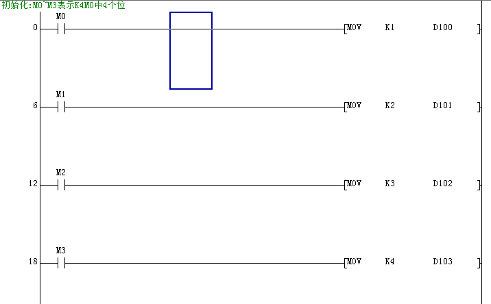

8楼  发表于: 2017-06-15 09:18
john42tw的意思是你不必要判断出哪个位是什么状态,直接用这个位就可以了。
比如M0 ON
         M1  OFF
         M2  ON
          M3 ON
那么你用M0、M2、M3分别导通P1/P3/P4的修正参数,而M1断开P2的修正参数。
当然这样就得写四段程序。

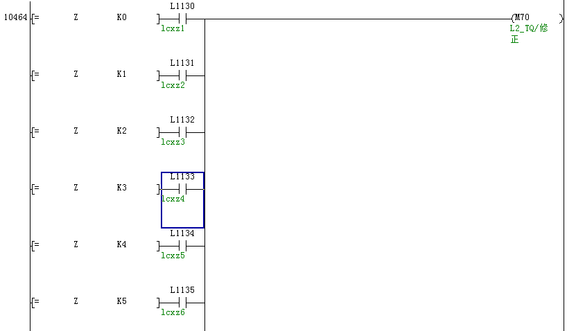

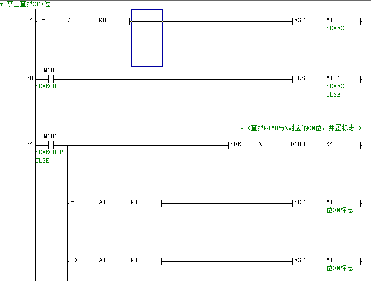

如果要用变址,那么参考这个程序来判断:http://www.ymmfa.com/read-gktid-1424331.html

四个五个六个可以这样简单做,如果2个字32位,那就麻烦大了
如果數量大-->寫迴圈 FOR.....NEXT  或用  變數Z
