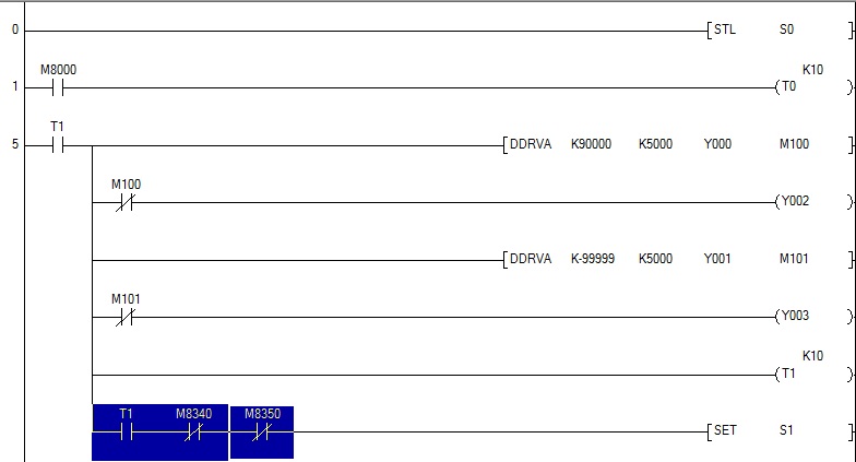

如题 三菱PLC控制多轴联动的时候 是不是不太方便 有人做过吗?

脉冲发送完毕有专门的信号,例如FX3U的就是M8029

M8029每个轴完成都会ON一个周期 多轴联动的话  好像没有办法用的

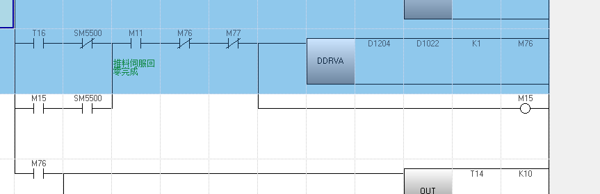

就几个轴一起动作 谁先谁后完成不一定 完成信号怎么处理

用FX-5U    自己定义脉冲发生标志位,

我們是這樣教的 ~ 供參考
( 打錯了~最前面的 T1 應該是用 T0, 有沒有 T0 沒關係。)

[attachment=189028]
利用的是脉冲输出标志位
