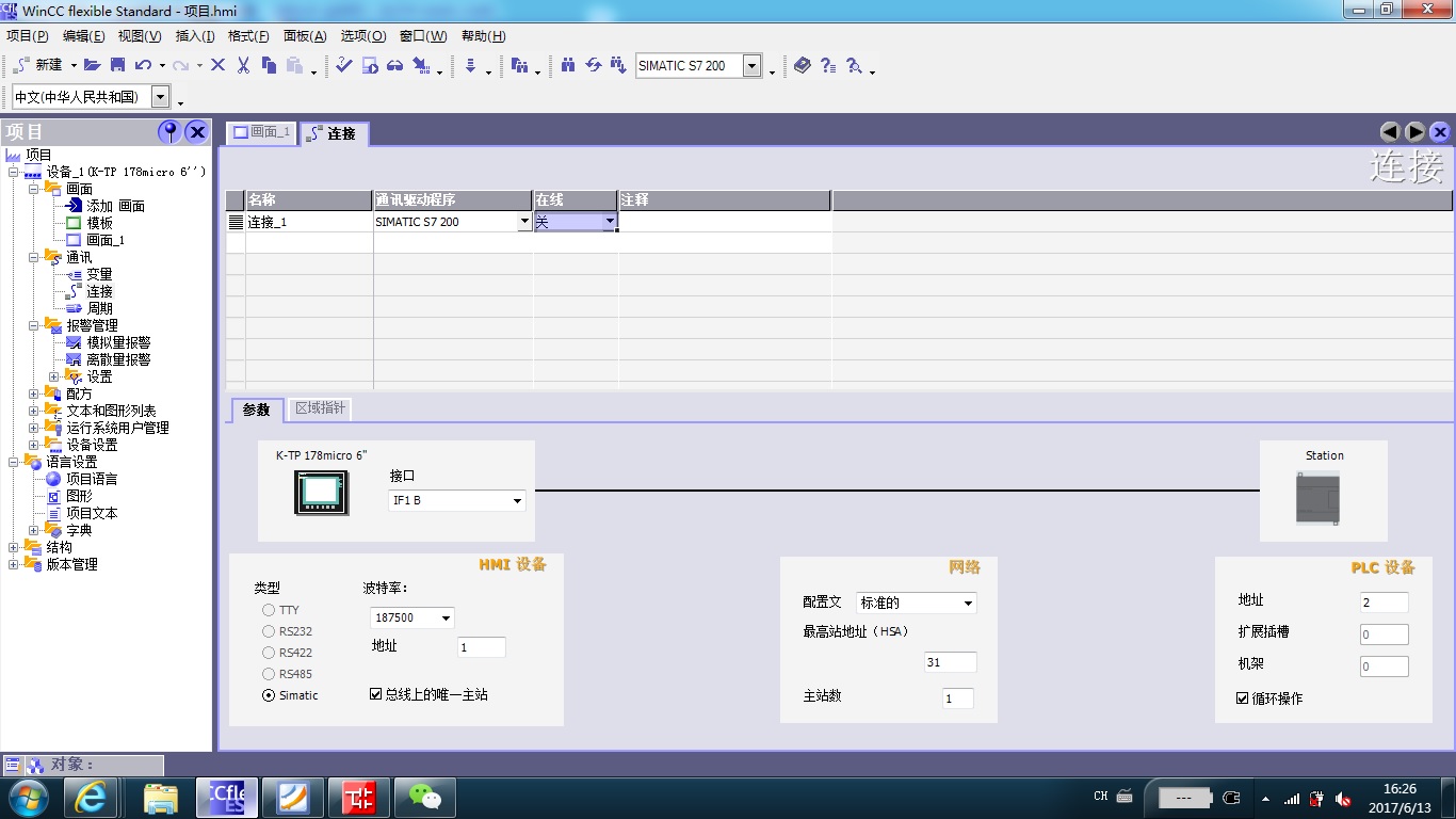

如题!请高人解答一下!最近闲着无聊在公司库房里翻出一个三菱plc和西门子操作面板。打开Wincc flexible 2008新建连接发现只有S7-200的驱动。是否需要配置第三方OPC吗?

请问1楼和2楼的两位大神,我的问题是怎么在wincc flexible 2008软件中建立屏和PLC的连接啊?我看软件自带的帮助文档能支持很多品牌的PLC,但是我安装的软件里“通讯驱动程序”的下拉箭头就只有S7-200PLC这个一个选项。软件重新安装了还是只有这一个选项?我该怎么解决这个问题呢?谢谢各位大神的热心帮助。

此款TP只能连接s7-200,别无他法。
