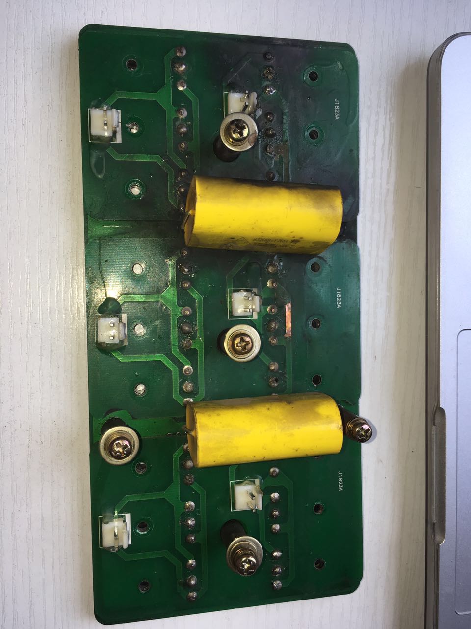

这种变频器的板子,谁有?

如题,有的联系,价格好谈,谢谢

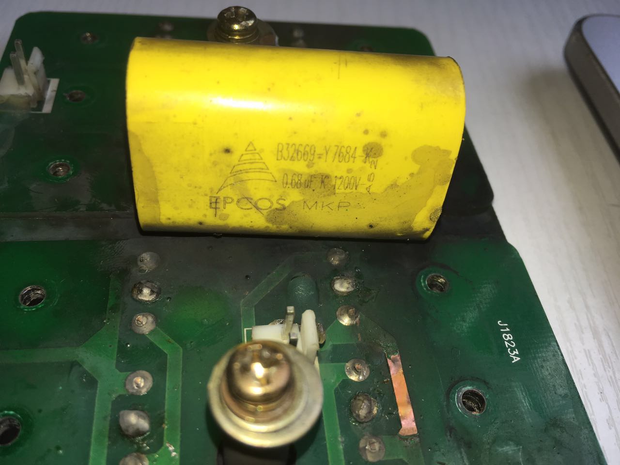

单管机都淘汰了吧现在都是模块的了

换个牌子的变频器,在到淘宝找。

现在这种板子估计找不到了

这样没有必要换板啊,看那个坏了就换单管,应该是单个IGBT 三个并联一组。小功率变频器上或是三相步进上面见到过!!

管子坏了就换管子,铜皮断了就用线接起来就是了,我是这样子做的,不差钱的话也可以直接换变频器。
