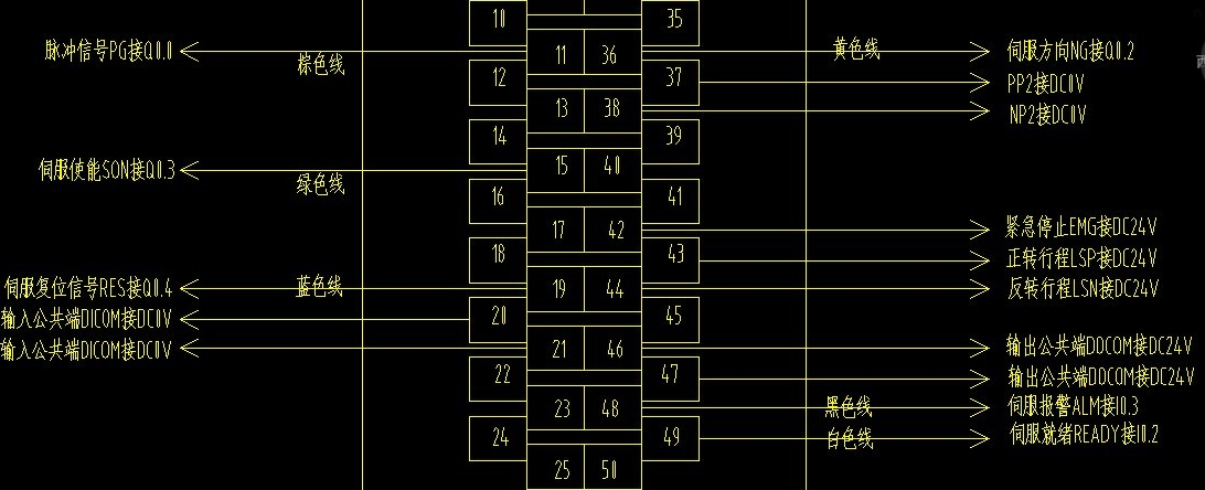

求助大神帮忙,包括接线和程序控制。

发表于: 2017-06-12 15:49
这个图在网上搜到的。不知道接线对不对。

发表于: 2017-06-13 20:31
PG和NG串个2K电阻。三菱伺服用集电极漏型本来要接OPC的,OPC自带1.2K电阻。你换成200SMART是源型输出,PP和NP接0V,PG和NG最好串个电阻。不串不知道有没有影响,不过看三菱J3驱动器手册内部线路,最好接一个。
