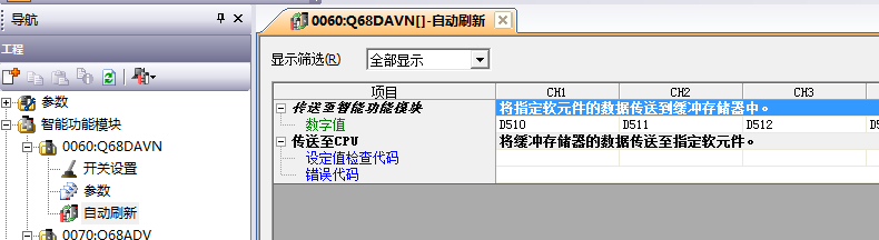

PLC参数怎么设置,在哪设置?
程序上怎样改读写程序?

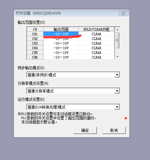

你先确认Q64DA输出是电流信号还是电压信号,因为Q68DAV只能输出电压信号,如果是电压信号你可使用,在智能参数内进行设置参考Q64DA参数,只是Q68DAV通道多4个而已。

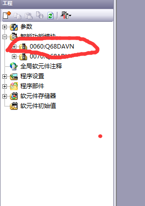

发表于: 2017-06-13 08:36
红色圈出来的可以选择电压
