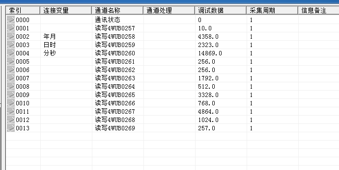

mcgs采集的仪表的日期是什么格式的啊,怎么才能显示正常的日期格式呢

字符型的变量

照你写的,你的年月可能是八位的,需要拆
