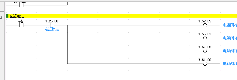

问题 一:如题。

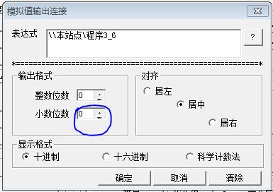

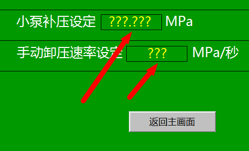

问题 二:组态王里面设置有小数点###.### 数据类型也选择了FLOAT 可是就是小数点后面显不出来数了,比如0.035 只显示一个0怎么操作才可以显示出来实际值呢?

修改设置,应该可以帮助你第二个问题
