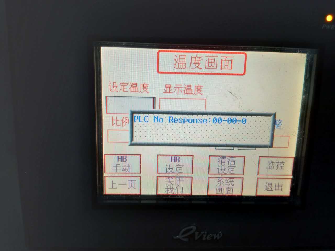

公司里有几台这样的设备,用的都是三菱FX1S的PLC,步科的触摸屏。断电一此时间数据资料就没有了,一上电就显示如图片所示,这是PLC的问题还是触摸屏的问题?最开始我还以为是通讯线没有连接好呢,后想栓查了也没发现有什么问题,那位大神知道是什么原因跟我说一下,或是知道那个00-00-00是什么异常代码?

1楼  发表于: 2017-06-09 15:17
PLC与触摸屏通讯问题。

2楼  发表于: 2017-06-09 16:24
通信问题,看一下通信线,

3楼  发表于: 2017-06-09 17:32
引用第1楼cjm1234于2017-06-09 15:17发表的  :
PLC与触摸屏通讯问题。
10台设备,不可能每台都是通讯线有问题吧,每台机都是出现这样的情况

4楼  发表于: 2017-06-09 17:42
通讯问题,你是不是用的同一条数据线。数据线问题最多

5楼  发表于: 2017-06-09 18:23
引用第4楼zhuyongxiong于2017-06-09 17:42发表的  :
10台一样的设备,都同时出现这样的问题,(各自有各自的PLC、面板、通讯线)

6楼  发表于: 2017-06-09 18:27
两种设备的自检扫描时间不一致,导致不能同步搜索到。

7楼  发表于: 2017-06-09 18:34
PLC error是否亮灯

8楼  发表于: 2017-06-09 18:38
有些PLC有电池寿命4年,没检查更换的话只能呵呵了,慢慢写程序吧

9楼  发表于: 2017-06-09 18:43
数据寄存器没有用断电保持型的,重新改为断电保持型的,就可以了

10楼  发表于: 2017-06-16 13:00
引用第9楼leiyoushu于2017-06-09 18:43发表的  :
以前都可以的,只是放置了一些时间就成这样了

11楼  发表于: 2017-06-16 14:16
排查法,换根线,换个屏,换个PLC,一个个试就知道哪里的问题了~  无非就是硬件或者通讯参数问题
