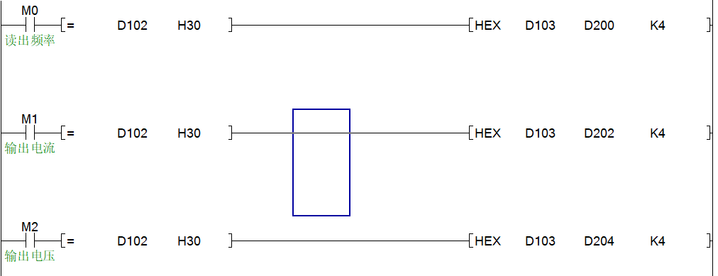

三菱的变频器 三菱FX3U 三菱GT的触摸屏
如果使用RS无协议通讯(可以使用专用协议但这里不使用不讨论)如果读取频率或者电流显示到触摸屏
下面这张图HEX是怎么解释的
谢谢各位

M0接通时,把D103 D104 D105 D106保存的ASCII码转换成HEX代码,然后保存到D200中

原来是这样~好的谢谢
引用第1楼congrikunge于2017-06-09 16:45发表的 :
是保存到D200D201中
