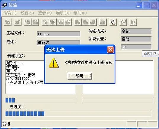

这是什么原因,有办法处理吗?

pro-face屏禁止上载了,如何解决啊。想查看一下里面的地址信息。

应该有密码

但他不提示输入密码啊。是禁止上传了还是有密码也不清楚。

装载信息没有勾选,这种老屏以淘态。

找厂家要备份

里面有一个CF卡,这个是GP2500的屏。

如果只是維修,可以找一台一模一樣的複製,其餘的方法都沒效

只能使用GPMNT軟件備份和還原,無法正常打開編輯

先进行备份看看能正常不能咯,如果是维修的话,建议先备份一下。
