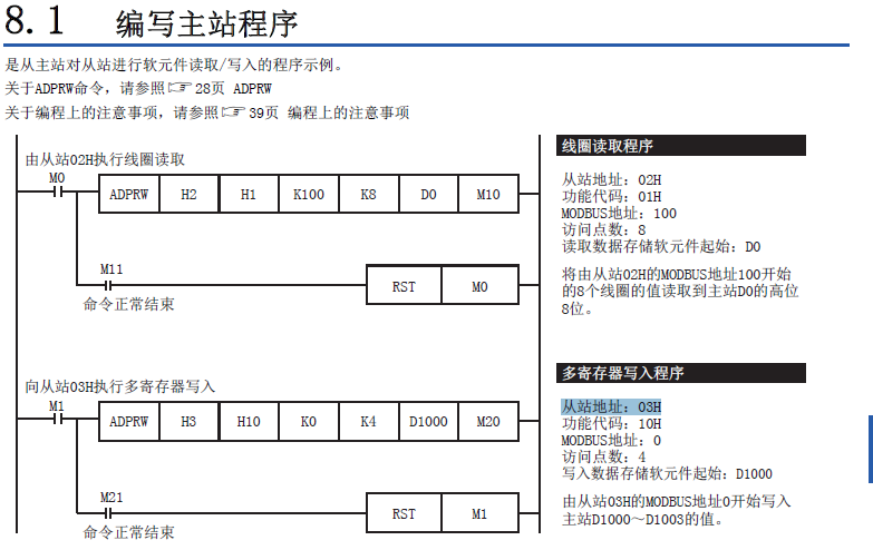

(ADPRW H1 H3 D0 K4 D10)
表示的是把站号为1的从站设备内部地址为0寄存器的值读取到D10,D11,D12,D13吗?

手冊寫的很清楚阿
