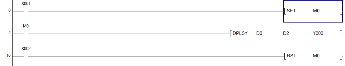

各位前輩
我目前用FX1N
程式如圖片那樣
因為X2很快速的閃一下
看PLC確實是有閃一下
但是M0卻無法Reset掉
請問這樣有什麼辦法解決嗎

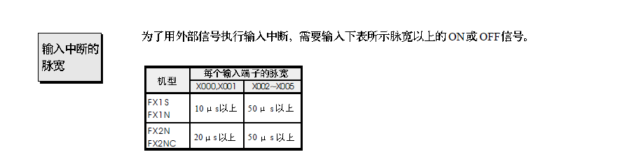

采用中断输入时能识别的频率如图。。。普通的暂时没找到。

置位与复位命令,最好用LDP,不要用LD

X1和X2都加上升沿试试吧

感謝前輩指點 我改成上升沿還是無法復位

那就改为用自锁来控制M0输出吧,这样应该没有问题了的
LDP X1
OR M0
ANI X2
OUT MO
LD M0
DPLSY D0 D2 Y0
END

你复位的目的是电机转完复位M0,还是一按X2电机就停?

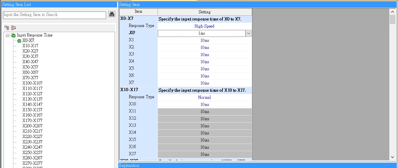

我用3U 也遇到同样的问题,最后没办法 只有延长 X2输入时间

发表于: 2017-06-17 17:35
我後來改用5U
把輸入點如照片那樣 改成1ms 就解決了
