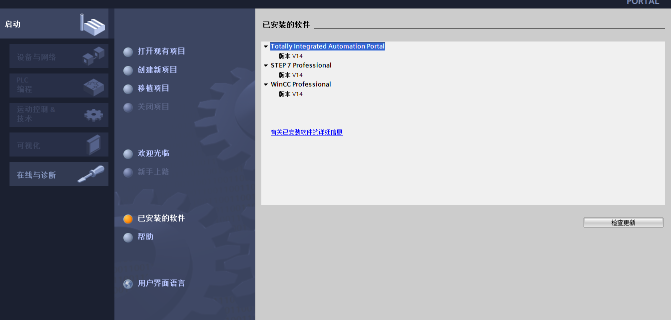

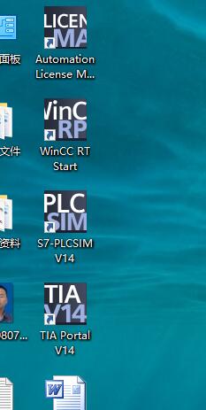

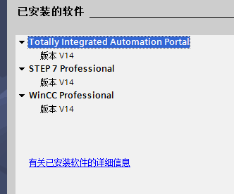

win10的系统,安装的是博图14,电脑上都安装了软件。电脑桌面都有图标,但是打开TIA 开始界面点击已安装的软件,查看了一下却没有S7-PLCSIM V14。仿真也出现错误,仿真不了。

s7-1200的CPU不支持仿真

1、PLCSIM不会出现在已安装软件列表中。
2、支持Win10系统的博图版本为V14 SP1。
3、S7-1200要仿真需要使用硬件版本V4.0的才可以仿真。
