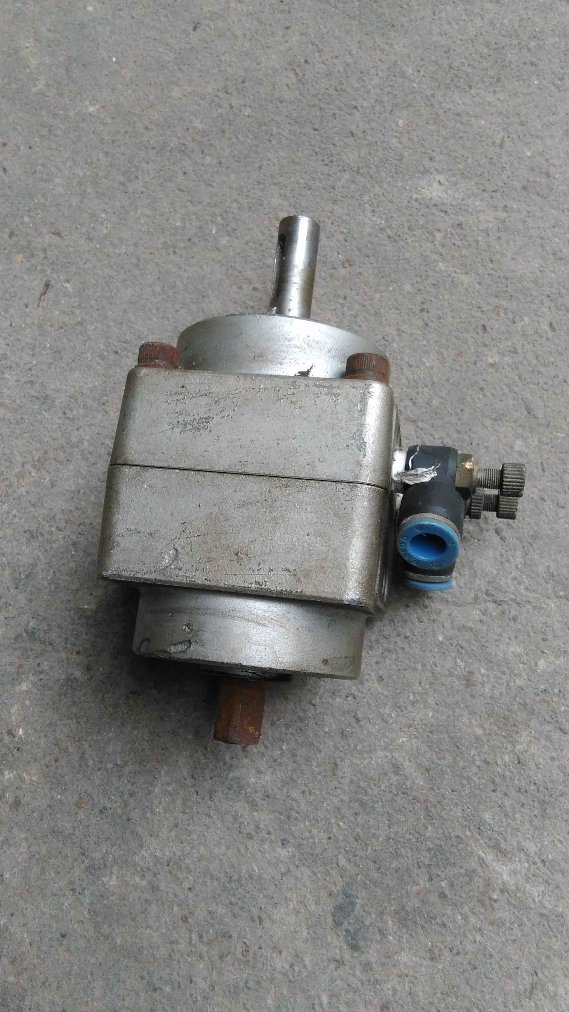

想问一下,有没有小型的旋转气缸能旋动高1000mm直径570mm重20kg左右的物体。有的话请发一下型号。谢谢!!

旋转气缸能360度旋转吗?或者说能带20公斤1米高物体旋转。就是不想用电机带动而浪费空间。旋转气缸就是不懂,也没有这方面的型号,所以就想问问各位大师。

首先不能360旋转,300多度应该没问题,带20kg的东西旋转也没问题,看你要求的速度了,festo有这种气缸,贵得很

贼贵,我买了个180元的旋转气缸,2公斤都转不动,只有几百克的力,你要20公斤的话应该在2000元左右

smc有这种气缸,很贵,要大几千块一个

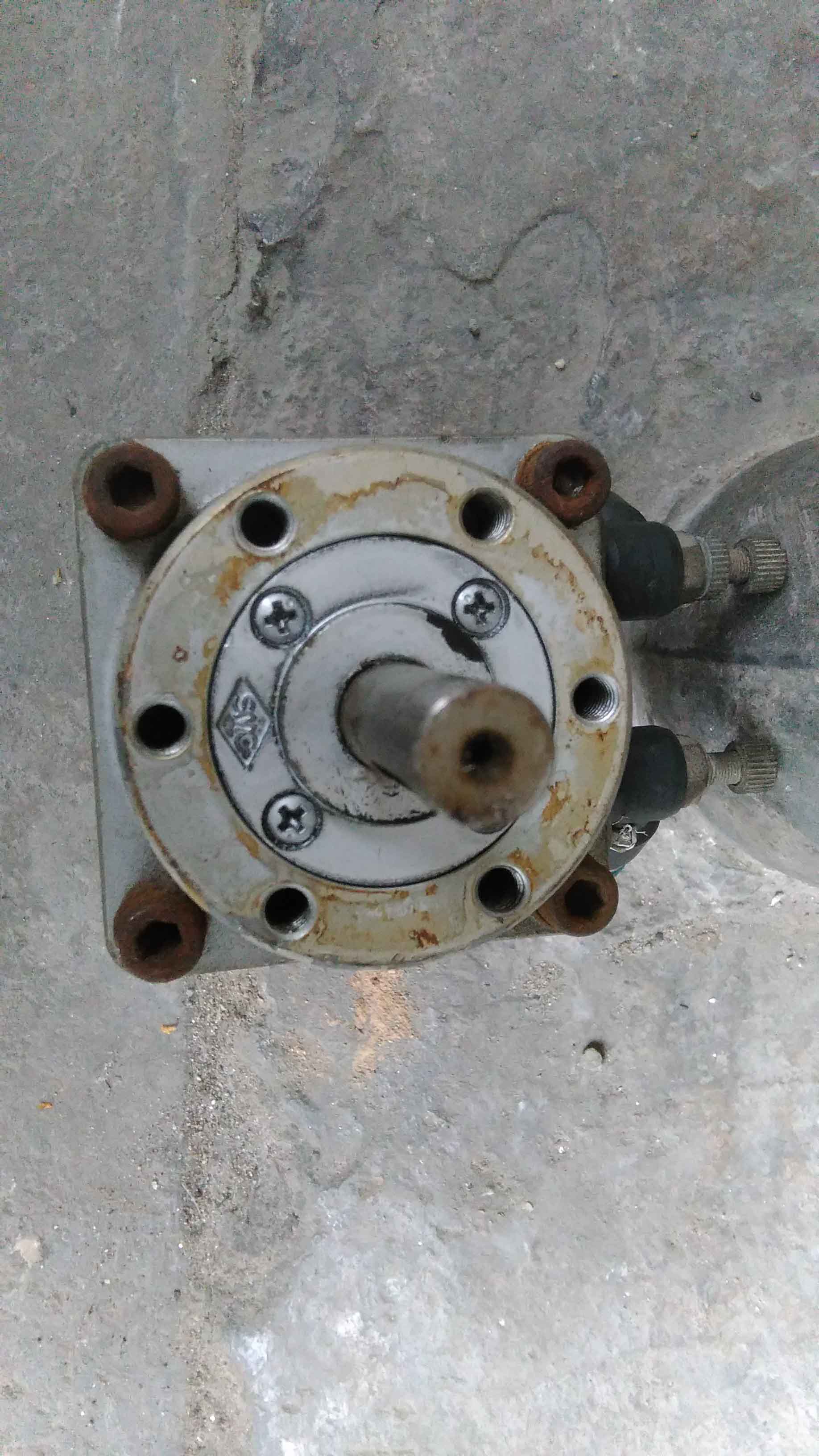

旋转90度,拆机,便宜了出 QQ 1584418454

建议选个气动马达就可以
