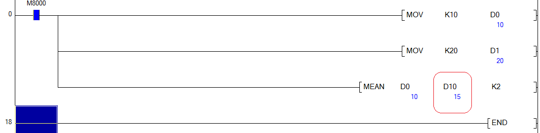

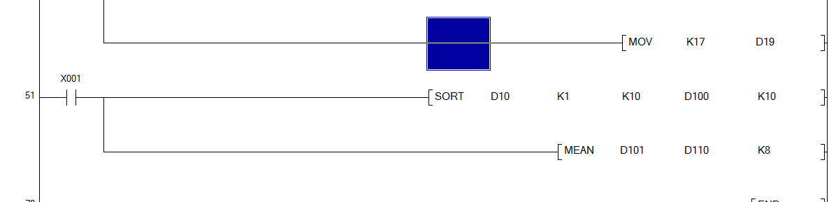

谁能告诉我这指令为什么不执行

引用楼主默默无闻的猫于2017-06-06 11:39发表的 求平均值 :
谁能告诉我这指令为什么不执行
程序写的有问题,D100 到D110里面没有数据,你求什么平均值呀,老兄弟,有没有把数据传进去呀
求平均值
