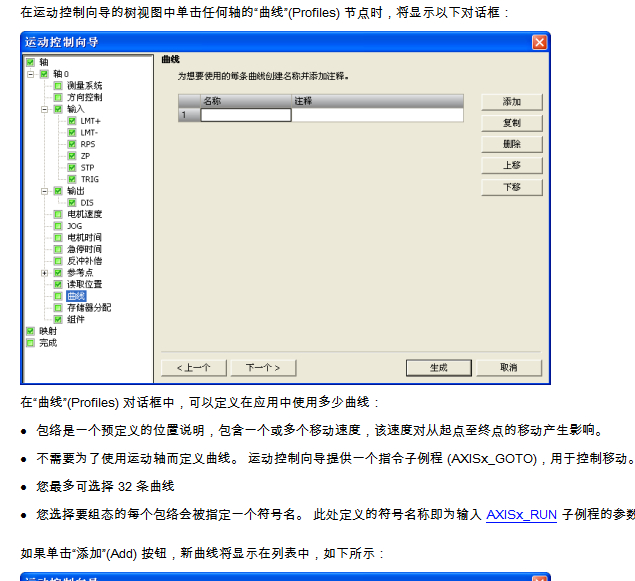

想用SMART PLC控制步进电机实现多段速,用运动向导创建的运动轴子程序,GOTO子程序到达脉冲不停,而且电机转的很慢,请问如何解决,谢谢!

首先实现多段速,应该可以使用组态中的包络,然后再使用AXI0_RUN指令,可参考

使用包络
