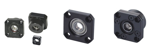

一.滚珠丝杠支座

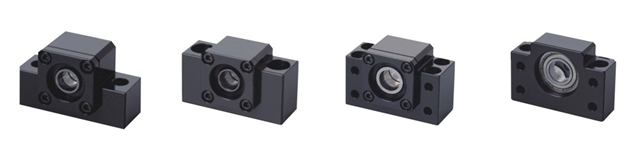

支座分为固定侧与支撑侧,固定侧采用角接触轴承,支撑侧采用深沟球轴承。
1.圆法兰滚珠丝杠支座固定侧和支撑侧,轴承座本体、轴承、轴承盖为一体不可拆卸。当安装面与丝杆为垂直方向时使用。

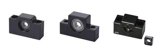

2.方形滚珠丝杠支座固定侧,安装面与丝杆处于水平时采用方形支座。
3.方形滚珠丝杠支座支撑侧,安装面与丝杆处于水平时采用方形支座。
4.滚珠丝杠其它配件支座用螺母、丝杠螺帽支架

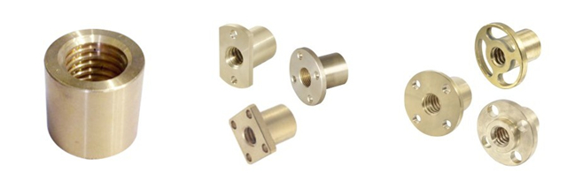

1.30度梯形丝杆螺帽,直杆型、法兰型、嵌入型,直杆型螺帽必须与支架结合并做止转处理,法兰型可根据使用的不同情况选择切割类型,将嵌入型螺纹孔型垂直用于板上时有效。腰形孔型可用于在装置组装时对位置进行微调。

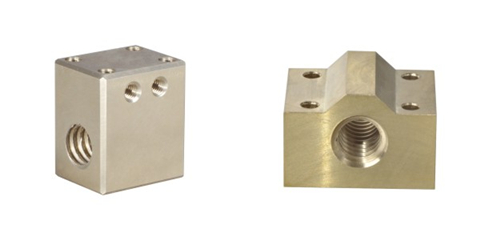

2.30度梯形丝杆方形螺帽,无需螺帽支架,可直接使用,减少设计时间,安装方便。

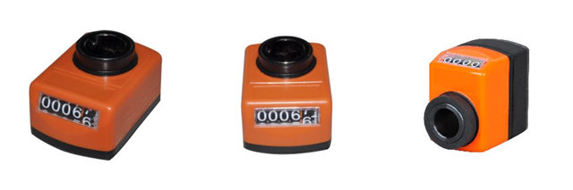

3.4位数字式位置显示器,结构紧凑不占用安装空间,可选标准型和垂直轴型,正传反转都会计数。

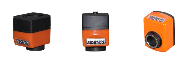

4.5位数字式位置显示器,结构紧凑不占用安装空间,可选标准型和垂直轴型,正传反转都会计数。

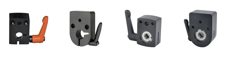

6.30度梯形丝杠防转动固定件,防止机械振动引起的丝杆转动,不可在未插入丝杆的时候使用。
