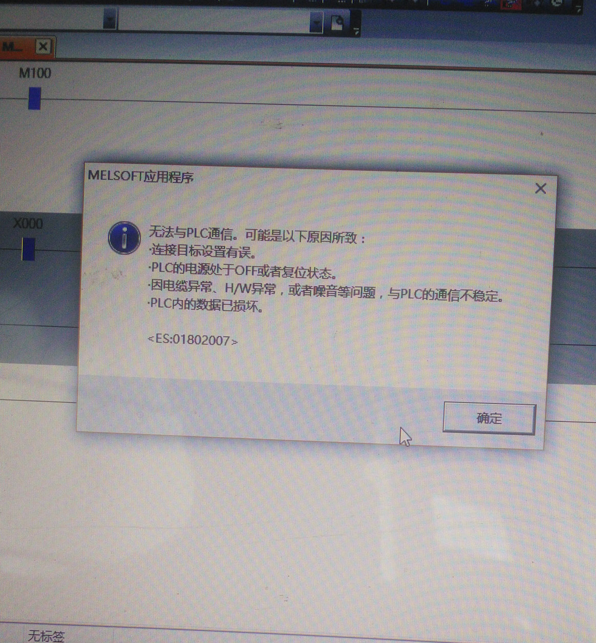

今天用works2改fxos的程序,能通信就是不能更改,线是刚改过一台fx3g的没问题,怎么回事呢?

通讯线或者端口程序的问题

线刚在另一台fx3g上能用啊

山寨的PLC,
编程软件换低版本软件就行了。

不能用WORKS2,要用DEVELOPER,不支持高版本的
