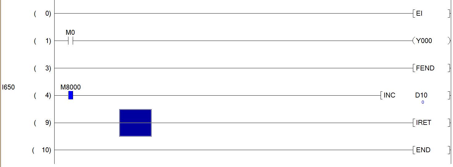

GXWorks2是不是不能模拟中断

如图中断没有效果没有效果没有效果没有效果

不能模拟中断指针,你需要看GX Works2公共篇附录2.1,支持模拟的软元件章节。
