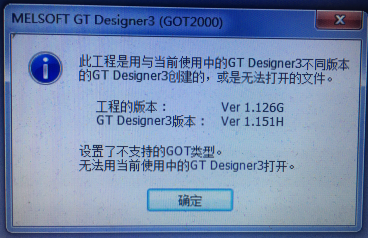

本人有一个工程文件需要用 GT Designer3 软件打开 但是打开提示编辑版本与我现在的版本不符无法打开!求助哪位大神指点迷津!

升级你的软件

像GS系列没装
打开“GT works3”---"Disk1"----"setup",安装完成后,
再安装"Disk1"----“TOOL”---“GS”---“GS Installer”(这个是三菱GS系列触摸屏的)

降级你的软件。

应该是2楼说的问题

感谢各位大神的解答.是少了一个 GS Installer 软件没装。
