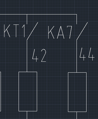

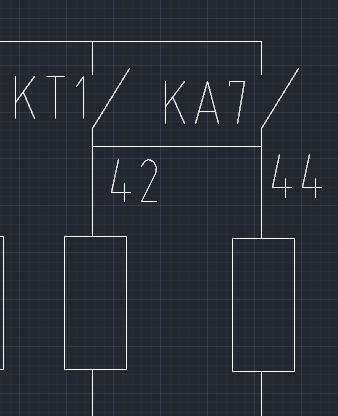

下面的图,我加了一根线, 编号是多少
请问哪一张错误。

导线直连的用同一个线号吧

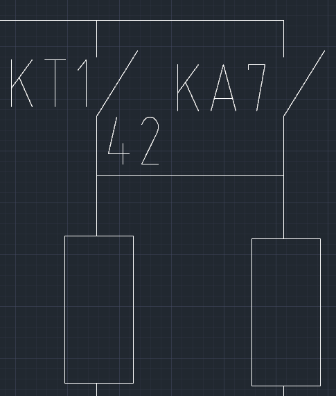

    导线直连的用同一个线号,42.44你任意选一个就行。

    把42  44 去掉一个吗。

    正常不會有人這樣設計

    估计原来不连的,后来改成连的了,是修改图,做过的设备修改后原来的线号是通的。

    是有问题把那个线又连上了, 可线号已经有了, 又不想改。
    所以加上的这根,线号就是问题,怎么弄好。

    实际设备中成型后修改,这样改的弊端是,你自己了解。其他维修人员翻船。

    按照从小到大的原则,应该是设为42

    这样会不会短路

    只要原理正确,将所有44线号改成42线号即可
