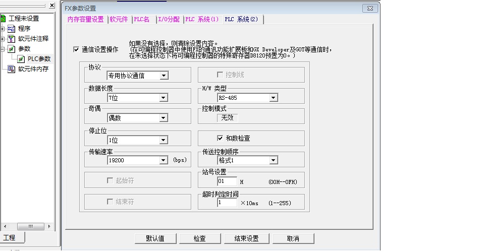

维纶触摸屏与三菱FX2N PLC 通信问题

上图是威伦通TK6070iP触摸屏与三菱FX2NPLC通过485BD通讯设置,已经测试成功的。

为什么要通过485设置,直接用一条通讯线就可以了,都已经是默认设置好的,这个有点多此一举了吧
