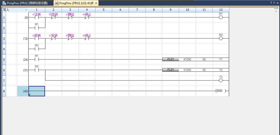

新人初学,求大虾掌眼,看看哪里不对,奢求指正

基本OK啊,上机通电测试吧

输出的Y不是同一个Y,方向信号在脉冲发送前先置ON

引用第6楼tkggtdkjpl于2017-06-02 22:03发表的 :
我也是这样认为,最后的输出最好都是Y1,不要Y2了,而且M2触发时输出Y3要放在Y1前面就更好了。

Y2与Y1都接入控制方向的驱动器上的点????
