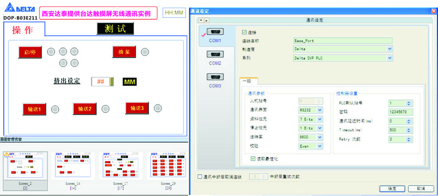

最底下是个源程序,不知道能不能帮到你
台达PLC和台达触摸屏无线通讯实例.pdf
(366 K) 下载次数:17
台达PLC和台达触摸屏无线通讯源程序.rar
(1855 K) 下载次数:19
