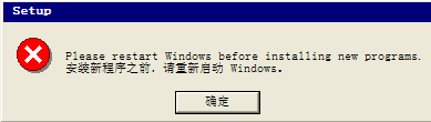

step7 v5.5 sp2在xp上安装不成功(第一次安装)总是要求重启计算机。请大家相助

第一次回答关于西门子要求反复重起的问题在2006年,现在还在回答这个问题。
论坛上很多人受西门子软件安装需重新启动机器,然而启动机器后又提示重新启动机器,然而反复重新启动仍然出现这样的提示,导致软件不能安装。现在给出解决方案:
在注册表内“HKEY_LOCAL_MACHINE\System\CurrentControlSet\Control\Session Manager\ ”中删除注册表值
“PendingFileRenameOperations”
不要重新启动,继续安装软件。
现在可以安装更多程序而无需重启计算机了。

注册表没删除
