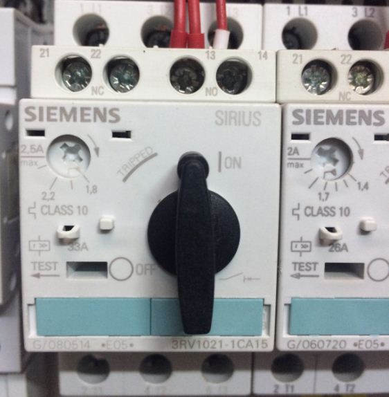

图中是西门子过流过热保护断路器, 界面上额定电流是可调的,现大约1.8A,脱扣电流是33A,那么工作电流持续 在1.8A-33A之间断路器是否会保护?超过额定电流是立马保护还是会有一个延时再保护?

超过2.5A热保跳,33A是短路跳,不可能工作电流持续在2.5A以上

热保护是在额定电流中工作,超出电流就跳闸,起到保护作用
