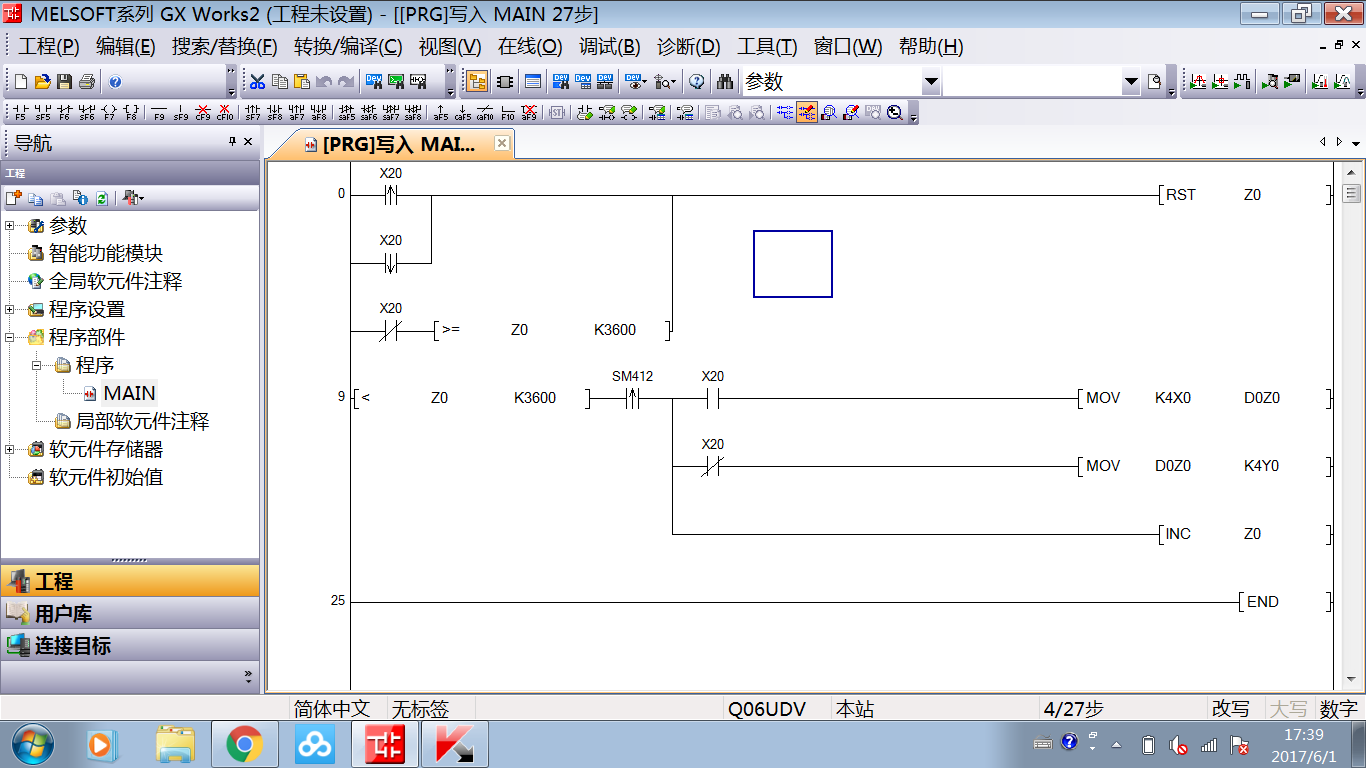

请教各位师傅一下,我现想编一个程序,假如X20为1时,PLC在学习状态中,当X0到X16
有输入时,相对应的Y0到Y16有输出,学习时间是1小时,精度为1秒。  当一个小时后,X20为0时。PLC会自动按刚才学习的、
状态循环输出。请师傅指点思路。

用Q系列写了一个,X0-XF  16位学习一小时.

    1楼师傅已经说清楚了,
    精度1S,每小时3600个变化。
    用变址保存在3600个字里,
    再拿出来循环。

    再次感谢各位师傅。1楼师傅 写的牛,我想了半天,写了一百多步还是不行。
