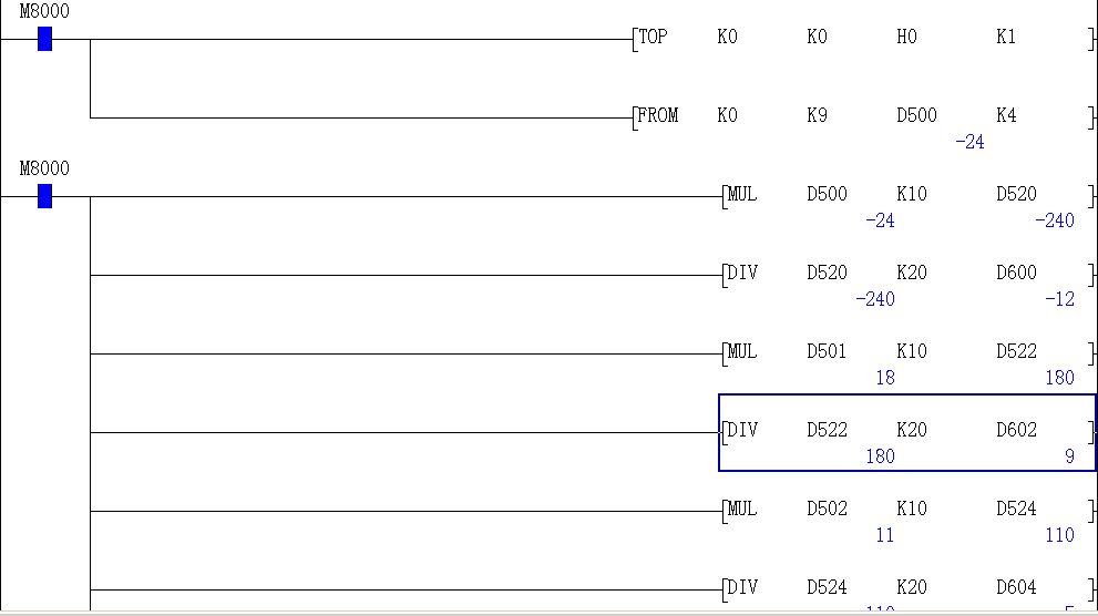

用的FX2N-4AD读取4通道的电压,开始时用万用表测4个通道的V+和V-之 间的电压都为零,但每个通道读取都有个不为零的数值,而且还都不一样,求解大神!!!!

正常的,总是有些漂移的
但是用FX2N-AD和FX3G-2AD没这大的偏值啊,能消除吗?

你的万用表不够准确啊。

用的FX2N-4AD读取4通道的电压
會這樣正常~~有些來自干擾~~其餘本身問題
若要值不準大概可以用~~要準只有2AD能用
連Q的也依樣飄移~~Q要準時間要加很長呢

你把+-端子短接然后再看看数值,
短接有什么作用?如果短接后数值还不为零呢?

短接后还不为零说明模块的增益和偏置要重新调整,但不要忘了模拟量转换有千分之三的误差

有飘移很正常啊,不可以做到0的

模拟量的本身就是有误差,干扰和漂移是必然存在的。
