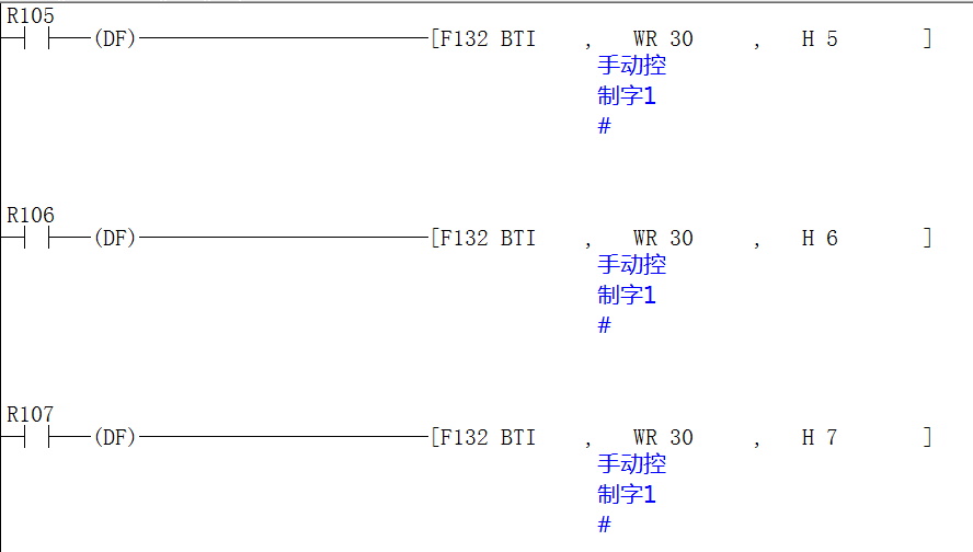

兄弟们,三菱FX3u有没有数据位求反的指令呀?
比如M100 ON时,M200 ON,
M101 ON时,M201 ON,
类似于松下的F132 BTI指令的。

反转传送CML指令。

CML S D,将S源数据取反送入D
