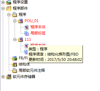

是结构化工程 不是简单工程,如图如图
简单工程我会的,有个声明编辑,这个没有

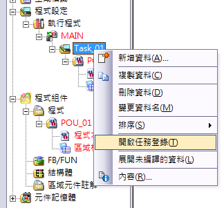

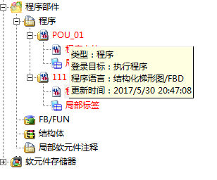

我试了一下新建数据,但是新建数据在模拟的情况不执行,我把鼠标放上去有个登录目标的区别,我把POU 1删了再新建,也没有登陆目标了,模拟的情况下也不执行了,哪里设置

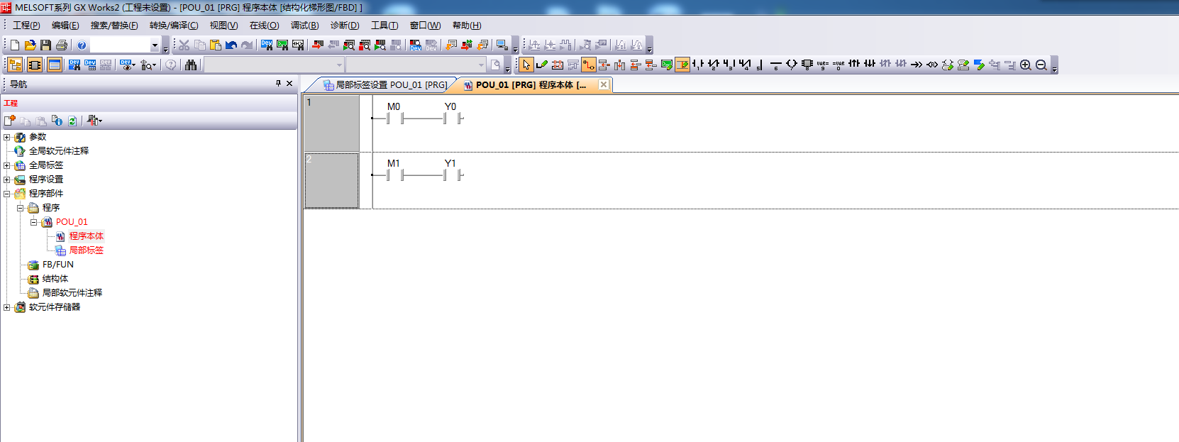

我在编制此种程序,现在楼主说怎样分段什么意思?图上有两段了。

任務登錄~~
