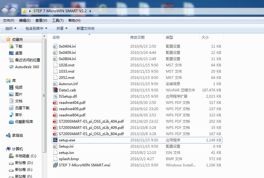

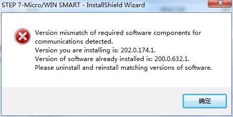

STEP 7 MicroWIN SMART V2.2安装不上总是弹出这个,什么原因?
以前安装过2.0版本的,后来看到本家园有2.2版本的就想下载来更新一下版本。
把2.0卸载之后,2.2版本的一直安装不上。
一直弹出这个窗口,也尝试过删除注册表还是没用!

你已经安装了老版本的,安装新版本的时候需要卸载掉才可以安装

老版本的已经卸载了,可能是没卸载干净!

重新安装系统后再安装试一下  西门子的软件安装就是费劲

楼主,重启后,在注册表内“HKEY_LOCAL_MACHINE\System\CurrentControlSet\Control\Session Manager\ ”中删除注册表值  “PendingFileRenameOperations” 然后直接安装。

卸载,再装1.0再卸载,再装2.2试试

直接装2.3版本吧

早在V2.2版本都不支持XP系统了,所以说呢,操作最还换成win7 SP1 64位以上的系统来装此软件,如果是博图还有其他wincc相关的软件,则要求CPU都在I5第五代XXX版本,显卡显存512XXX,内存条8G,16GXXX,硬盘SSD500G,1TXXX等等,然后西门子又是一顿选择挑剔,纯净版,旗舰版,MSDN原版,英文德文原版,那个装了不能装这个,有的要先卸载再安装其它的,然后重复安装,删改注册表的,安装灰色按钮精灵的,修改ini初始化安装配置文件的,添加*.bat补丁文件的,反正就是一番折腾,这里只有祝君好运了
