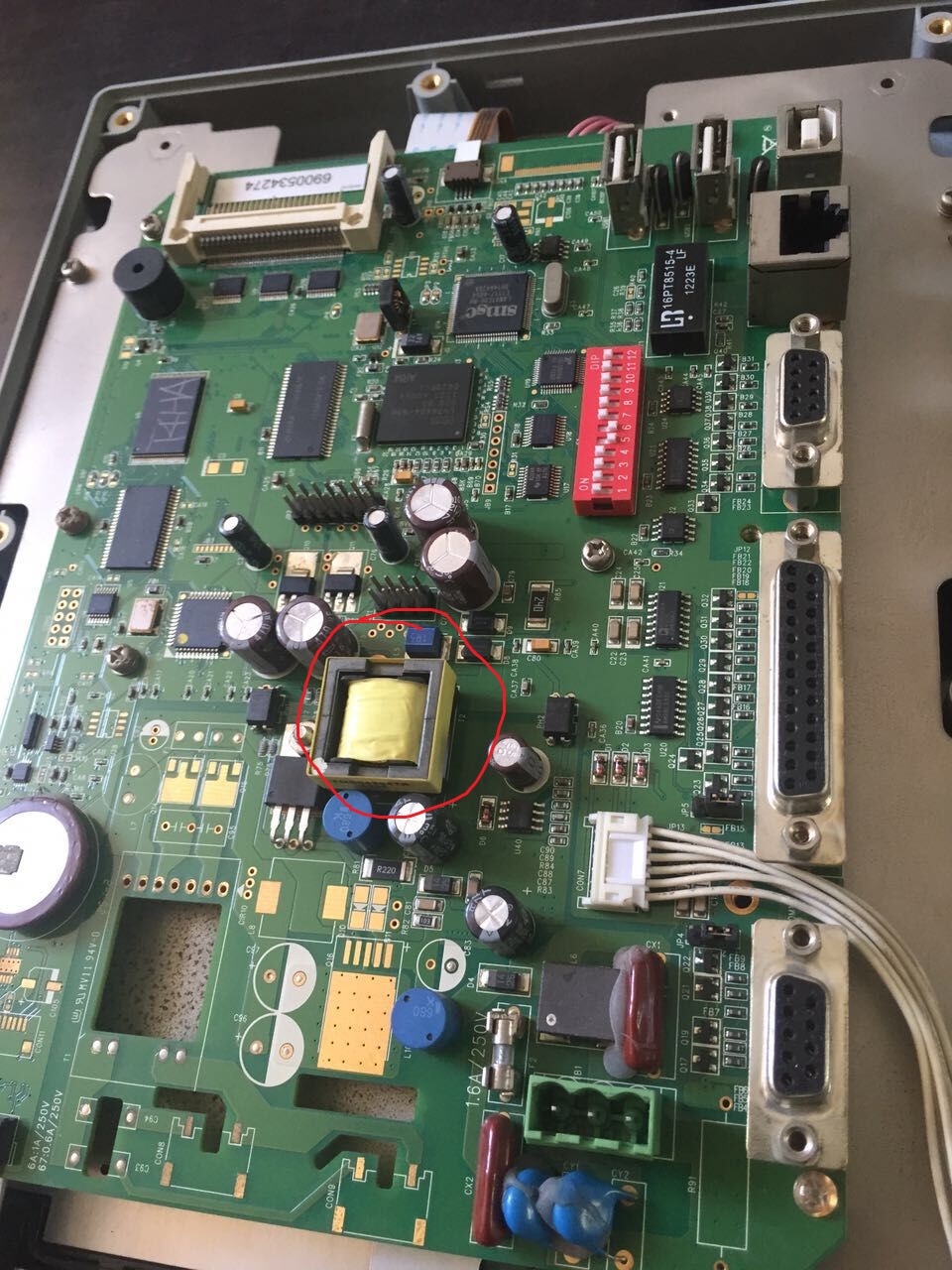

触摸屏有时候通电不能正常开机,电源指示灯亮,通信指示灯全亮,黑屏。有时候又能正常开机,多次通电发现断电时间久了都能开机,通电久了发现小小的变压器一样的东东发热严重,请问是哪里出问题, 线圈不容易坏吧?

电源电路问题,不懂电路就多上会电,然后看哪个原件发热最严重,但是不是变压器;
这个是新版,较老版电源电路已有所改进!

我这个不是闪屏,是经常启动不了,哪个管子出问题了。
