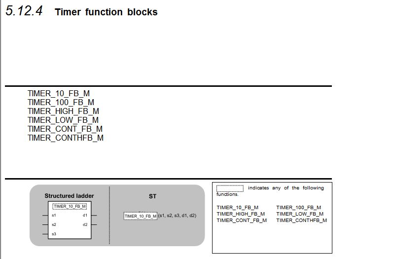

三菱Fb块怎么确定定时器用的是10ms级的,有百毫秒的,有十毫秒的  ,好像自动分配的都是百毫秒的

2楼  发表于: 2017-05-28 14:32
引用楼主yhtxiao于2017-05-28 10:45发表的 三菱Fb块怎么确定定时器用的是10ms级的 :

4楼  发表于: 2017-05-28 14:55
说明书可以找到的答案.
梯形图FB 10MS用outh指令.
结构化梯形图用楼上的方式就可以

5楼  发表于: 2017-05-28 14:56
结构化梯形图FB用楼上的方式
普通梯形图FB用outh指令

11楼  发表于: 2022-07-06 09:44
引用第5楼uthman于2017-05-28 14:56发表的  :
结构化梯形图FB用楼上的方式
普通梯形图FB用outh指令
三菱FX 3U是不支持 outh指令的,如果我没有用结构化编程,要想用10MS定时就不能用标签编程了,就只能直接用内部定时器T200-
