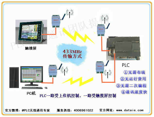

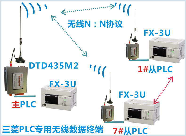

无线透传,有现成的方案 1主8从
