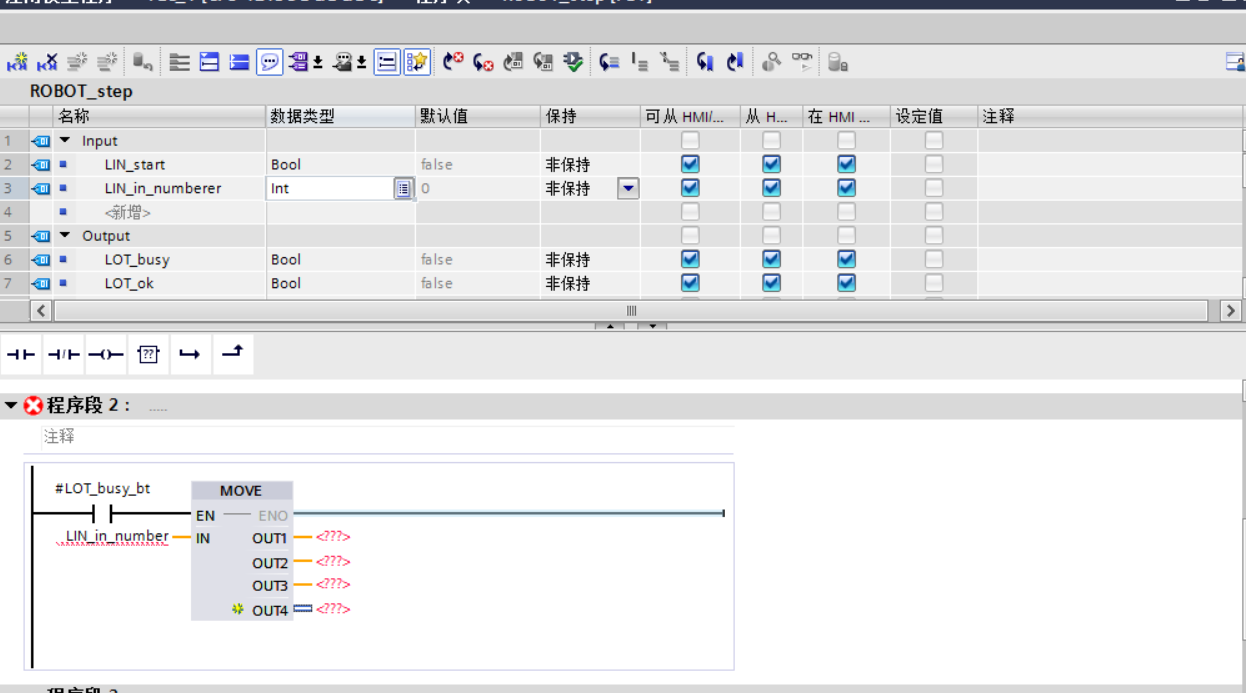

各位好:
小弟用s7-1200想做一个功能块。功能块的输入变量端是数值,输出端是4个位(例如,输入3,输出为Q0.0和Q0.1),因为是4个位,所以最大输入数值15.不知道如何直接传送。也没看到可以传送数值到几个位的指令。
还有建的FB块中,这个数值和输出如何建变量。都是红色错误提示。
望指点!

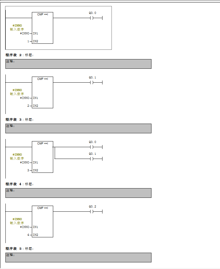

我怎么感觉这个会双线圈啊

发表于: 2017-06-28 10:54
这样可以吗

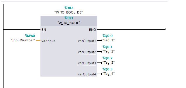

发表于: 2017-06-28 15:04
引用第2楼1102519517于2017-06-28 10:54发表的 :
这样可以吗
您的程序太复杂了,其实只要这样:
定义一个WORD类型的输入变量,定义4个BOOL类型的输出变量。
然后在块中这样写:
上面的SCL用梯形图也很好表达,一个输入触点,接驳一个输出触点。
Good Luck~
