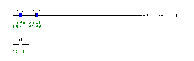

我用SFC写的程序,帮我看看语法有没有错误

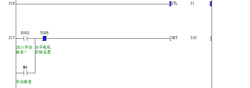

S1置位了,但是按下X2时不能转移到S32 是不是有可能跟程序里的调用子程序有关系 或者是编程语法上有错误

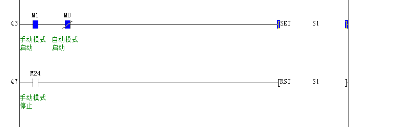

这几张图片看不出,要看你RST S32的回路,有一直导通RST S32的条件ON着

应该是S32被一直复位
