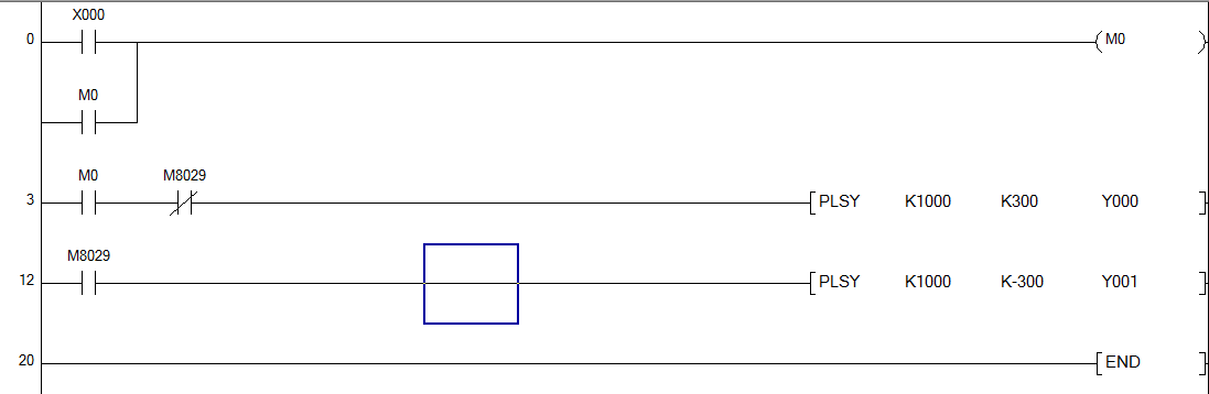

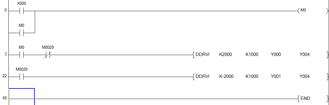

一个程序能正常动,一个不能正常动,这两个指令有什么区别。

这两个程序正反转切换之间加点延时试试。

你Y0 Y1是脉冲,Y4可以共用吗、????

PLSY 指令不是这么用的,方向信号要单独控制

plsy的反转不是靠符号控制的,是由另一个触点控制

plsy正反转的话要在给他一个方向信号就好了

PLSR PLSY PLSV指令方向好像都是没有方向的 方向需要自己另外指定 脉冲输出指令和定位指令不是一码事 还要执行完毕8029会导通一个扫描周期 没有见过这样玩的

8029用法应该是在定位指令后面,走完脉冲之后用来SET/RST M***

plsy 是脉冲输出指令 不带方向了 强制方向好像是没有用的 PLSR好像也是 PLSV是脉冲的频率的正负指定的 DRVA 是绝对哦定位指令 DRVI 是相对定位指令

手册上案例写得清清楚楚,直接抄就行啦
