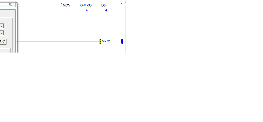

K4M730传到D6,

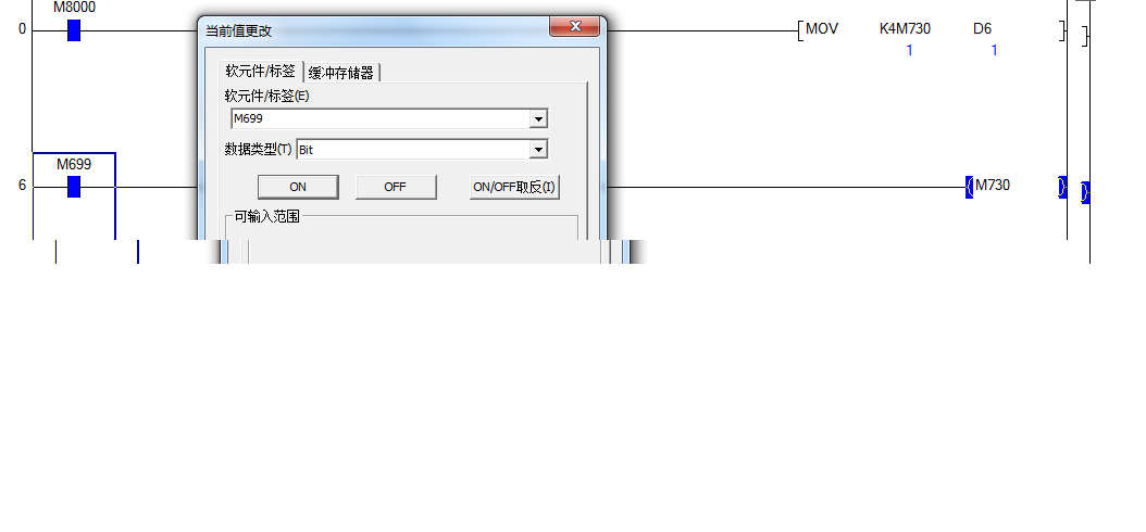

当给M730为ON时,D6是1

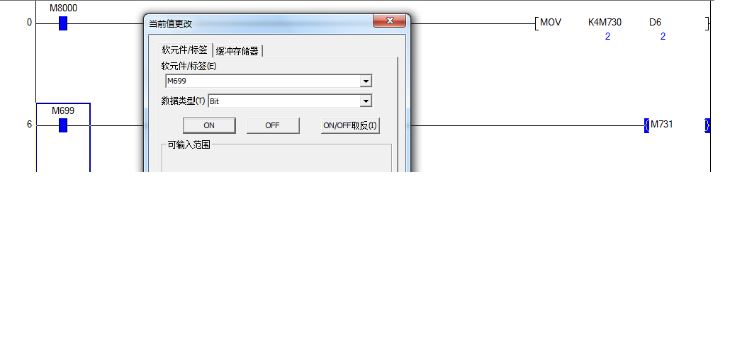

当给M731为ON时,D6是2

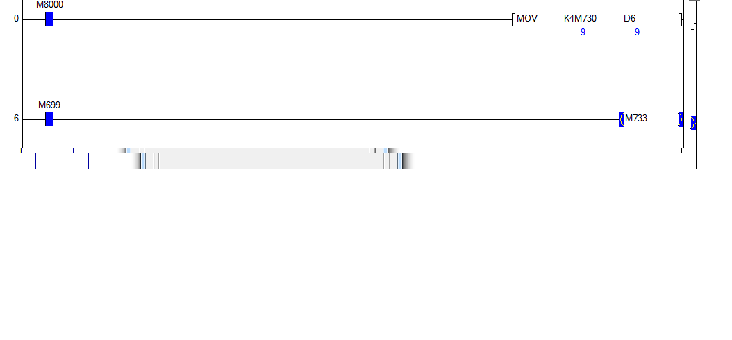

当给M732为ON时,D6居然是4
当给M733为ON时,D6是9
,为什么会这样子啊,??不是连续性的
当我接收D6的值 时,不对

啥叫连续?0000、0001、0010、0011、0100、0101.....
你就挑了0001、0010、0100出来,就怪人家不连续?

    m733应该是8? 1 2  4 8 16 32 64 128 256 512 1024 2048

    引用第2楼ko2017于2017-05-25 17:31发表的  :
    他这个是9,肯定是M730也亮了

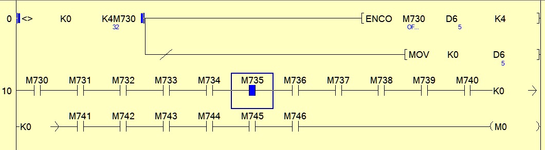

    MOV是搬移
    跟上面的所敘述的一樣
    根據你BIT ON的信號看成暫存器的二進位碼傳送到D6顯示成10進位
    M730~M745形成16bit的暫存器
    會出現9也就是是1001
    當時應該m730跟m733同時on才會這樣
    你如果要m730~m745顯示成哪個位置on的話
    應該是用ENCO
    不過M730~M745至少要有一個ON不然會跳ERROR
    有兩個BIT ON的話 顯示最高位元BIT

    这个命令的要点就是十进制转换成二进制,你等于9的时候就是1001,应该是M730和M733一起ON了,不知道你所说的连续性是什么意思
