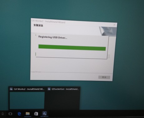

跪求大神我WINDOWS 10家庭版安装WORKS 2 和 WORKS 3失败

每次安装都显示这个画面不动,一会就电脑重启,电脑恢复到最初系统,杀毒软件都卸载了关闭了,而且防火墙也关闭了,就是不行,真是搞不懂了?

换W7 32位系统试试

我买的笔记本也是WIN10 直接装是装上的了。

WIN10系統上安裝沒有毛病

家庭版的不适合安装工业软件。

刚刚换了个新电脑,预装也是WIN10,虽然也能装得上各种编程软件,但是用不惯WIN10,还是果断的换成WIN7

换专业版!

我的也是win10专业版64位的,除了gx configurator-qp,其他都没问题

要用专业版的,家庭版的只能玩玩游戏和看视频

谢谢各位的建议,已经解决,去惠普官网下载了BIOS最新驱动才解决了,把人给啃死了了!!!!
