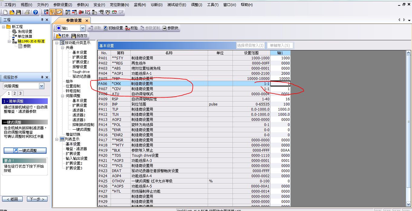

三菱JE驱动器,已知:分辨率=131072pulse,精度0.1mm,螺距5mm,
求电子齿轮比???网上看了没看懂

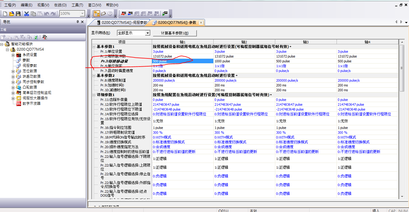

1楼  发表于: 2017-05-25 08:55
那有个脉冲参数,你设那个就可以了,500

3楼  发表于: 2017-05-25 09:20
你说的是不是我图片中画红线的部分?

4楼  发表于: 2017-05-25 09:25
第2张图是个什么鬼

5楼  发表于: 2017-05-25 09:27
这个我看了,没看懂,算出来值好大,MR 2软件里面电子齿轮比用不用设置??可以帮我算下详细过程吗

7楼  发表于: 2017-05-25 10:16
为什么是500???

9楼  发表于: 2017-05-25 21:02
从你的设定可以算出,你要50个脉冲走一圈,那么就是说50*分子/分母=131072,可以得出分子=65536,分母=25

11楼  发表于: 2017-05-26 18:43
引用第10楼1151847703于2017-05-26 17:05发表的  :
电子齿轮比这么大????我得出电子齿轮比在哪设置啊,都超出范围了
齿轮比大?那你就把精度设小一点啊,你设个0.1MM的精度当然就是这么大了啊
