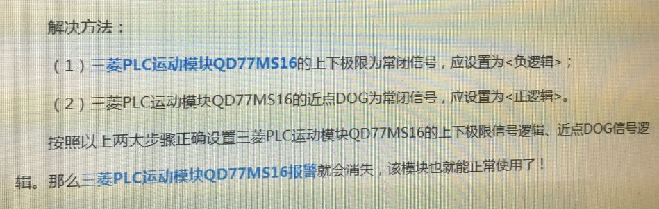

原点回归OK。但是,再次回原点 ,按照写入模块参数 是设置的原点回归重试,但到极性位后报警 105.。本人尝试更改模块的上下极性的逻辑和DOG逻辑办法 ,还是报警105

参照图片方法 ,还是报105

设置的哪种原点回归模式?
近点DOG

此贴终结。楼主告诉你为啥,上下限位更换就好了

上下限位接反了对吧
