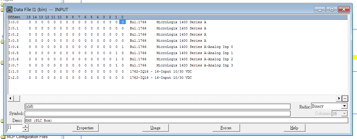

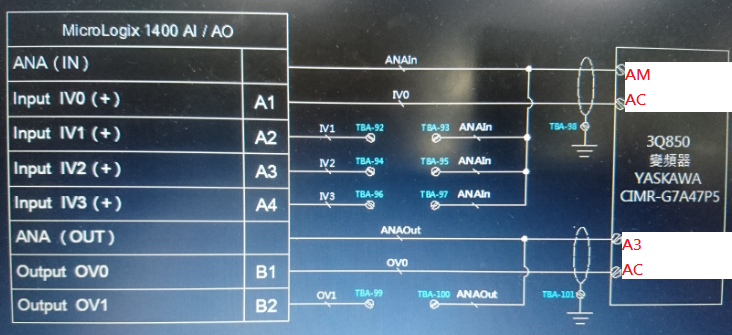

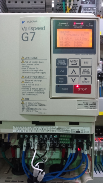

AB PLC 1766-L32BWAA 内置模拟量输入输出
搞了好久一直无法试出来
外接 0~10V 模拟器也无反应
能否请教要如何使用
谢谢~~!!
5/25 今天在确认后发现线接错了,重新修改后 OK 了

你确信你的通道接对啦吗?

把你的接线和程序发上来,这样大家才好帮你。

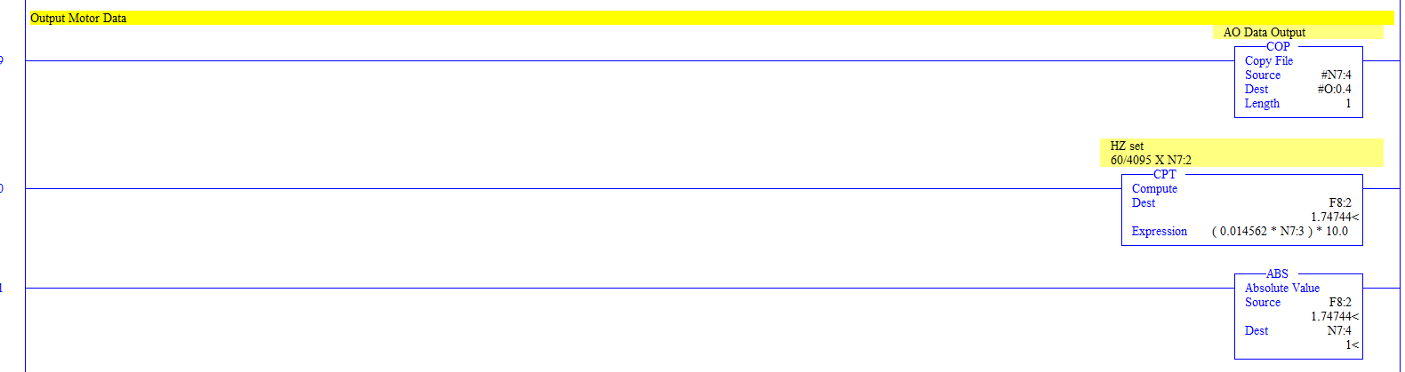

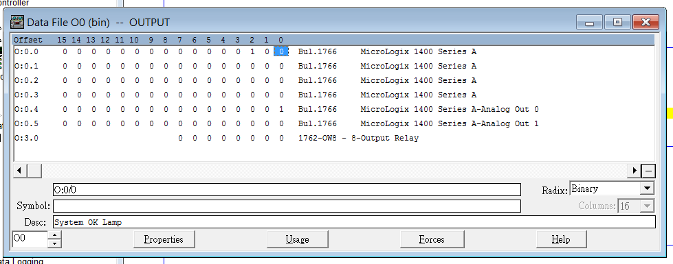

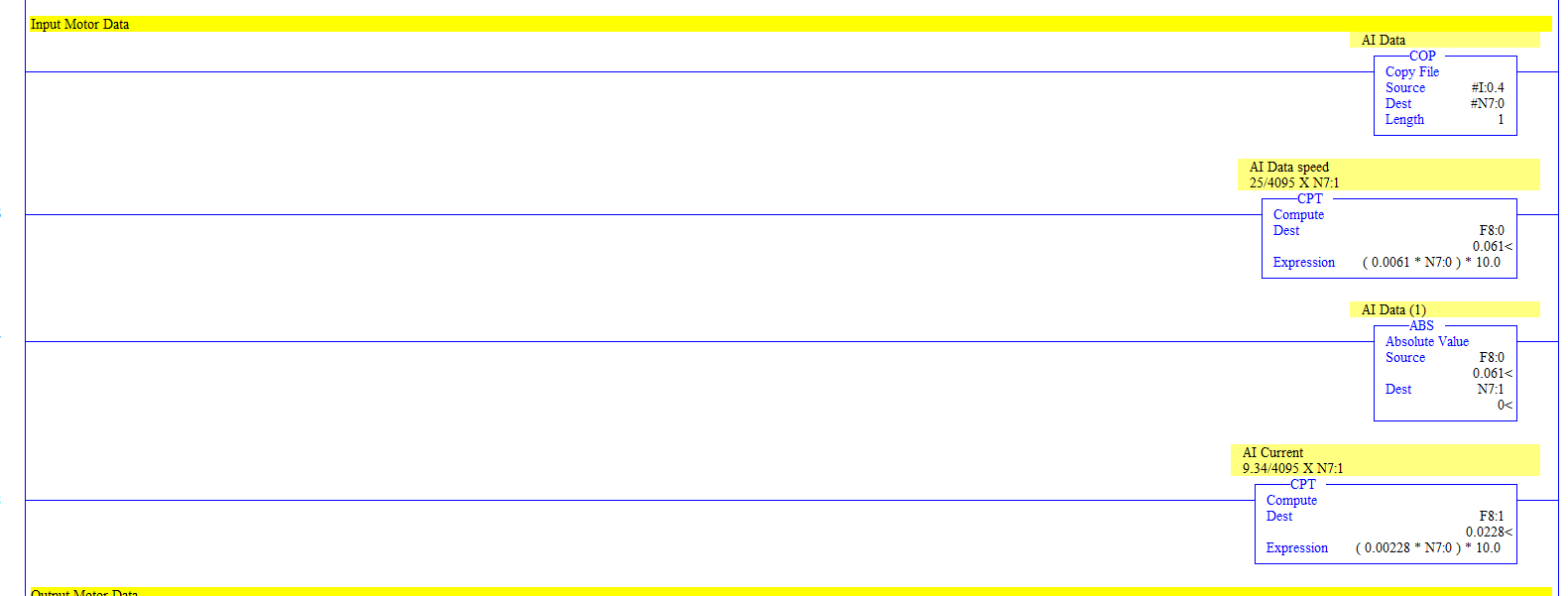

谢谢!!前辈回复图已贴上
