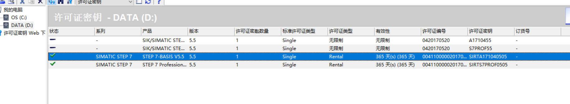

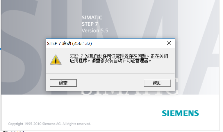

之前安装有些不顺利不过之后都安装ok了 也重启了 但是打不开软件 打开软件显示step7发现自动许可证存在问题 在网上都查遍了 自动许可证也重新安装了 服务进程里面也开启着呢 还下了个授权软件授权了 但是还是打不开啊 麻烦能不能帮我一下 有没有什么解决方案啊!!

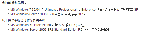

换W7系统试试

许可证干吗不装在“C”盘

发表于: 2017-05-26 19:20
是没装在c盘的原因吗? 我试试看

发表于: 2017-05-27 14:37
装在c盘也不行啊

如果本身PC应用水平不行,就老实的根据西门子提供的软硬件要求进行安装,支持Win10的Step7版本是V5.6,于儿童节发布了。

STEP 7 V5.5 最高版为sp4。不支持Win10.

按照七楼说的吧,安装新发布的STEP7 V5.6版本,兼容Win10系统。

是不是ypwh这个不没有安装 Automation License Manager
