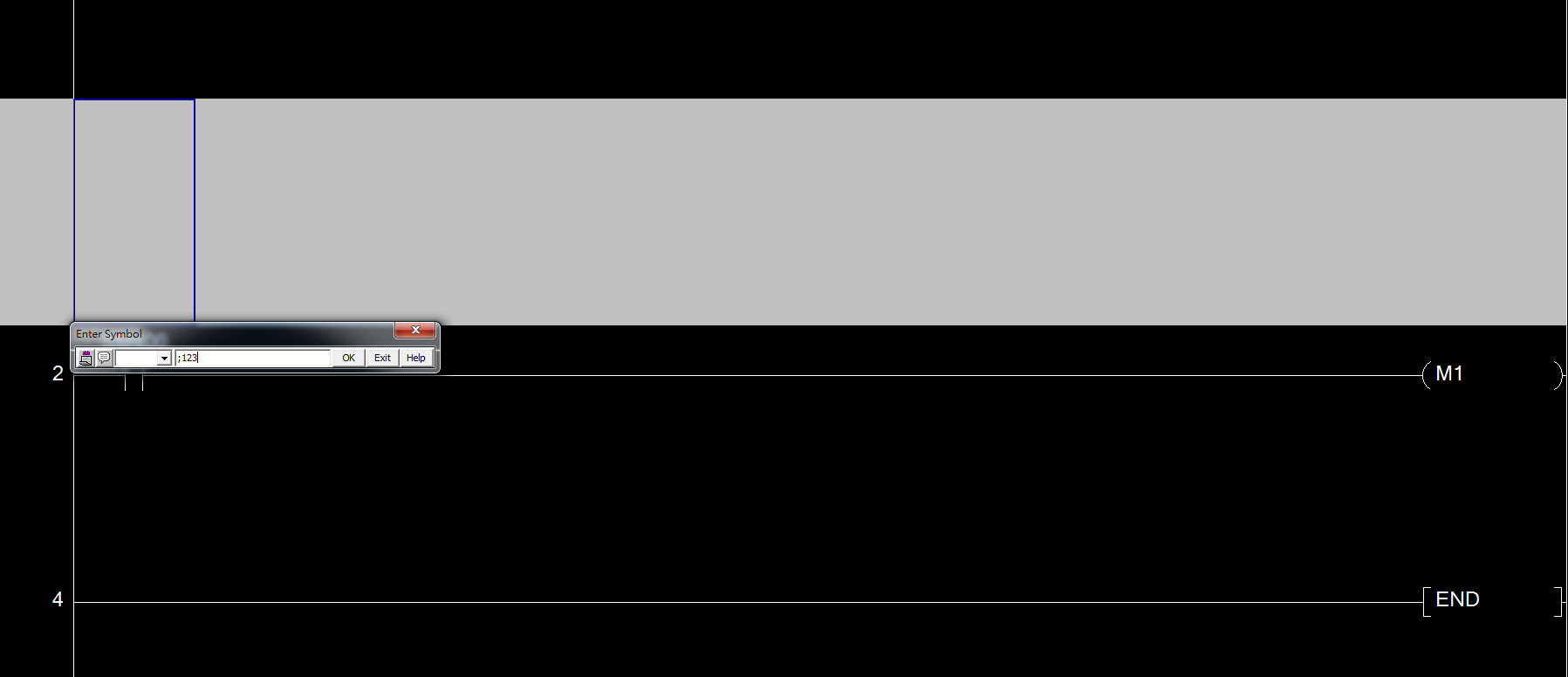

就是程序写多了 ,添加行间注释有利于看程序 就像西门子子程序一样
我是新手,有个人发了教程,但不是太明白怎么做,求好心人指点。

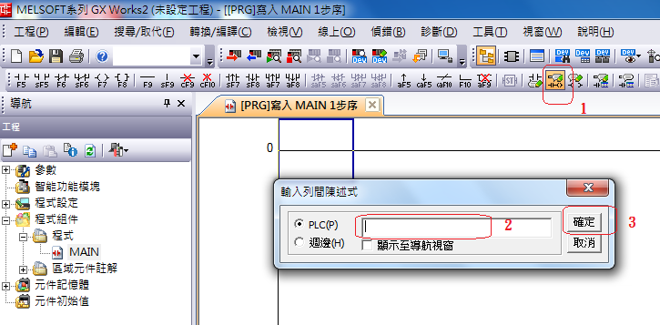

发表于: 2017-05-21 21:48
“显示至导航窗口”勾选上~~~~~~

发表于: 2017-11-02 16:17
john42tw
1317 个
6132 点
62259 分
在线时间: 1143(小时)
2012-04-24
2026-06-01
查看john42tw的
发表于: 2017-11-02 16:23
試看看

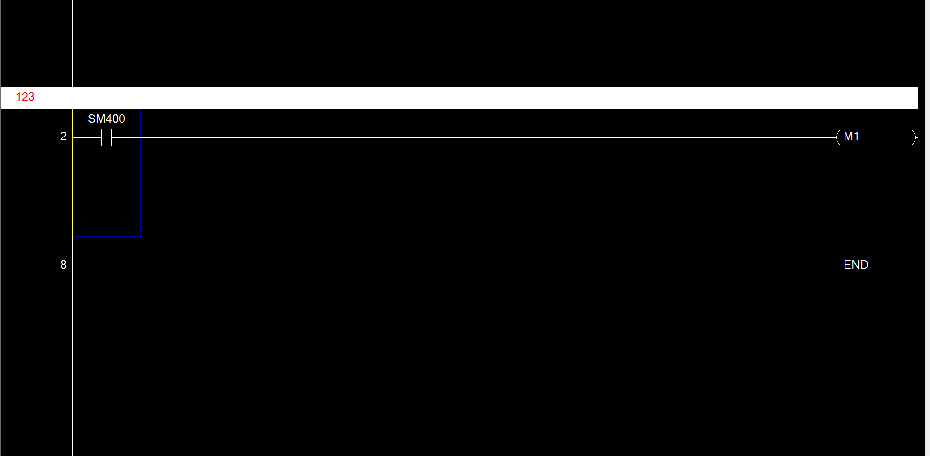

发表于: 2017-11-05 22:16
;12345

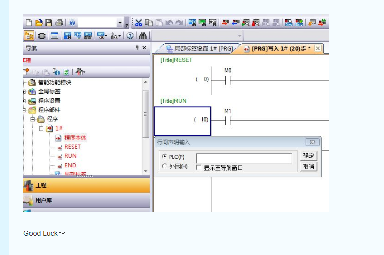

发表于: 2017-11-07 20:30
新建的时候要选择使用标签

发表于: 2017-11-09 08:12
对的,选择的时候勾选可以便签
