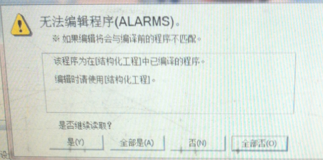

求助高手:我用GX Work2读取Q06UDVCPU程序时出现下面的情况。点击是后程序不全。
求高手指点这种情况怎么样才能读全!

写得很清楚了,用结构化程序去读取
用结构化程序读,里面只有参数没有程序~~~
